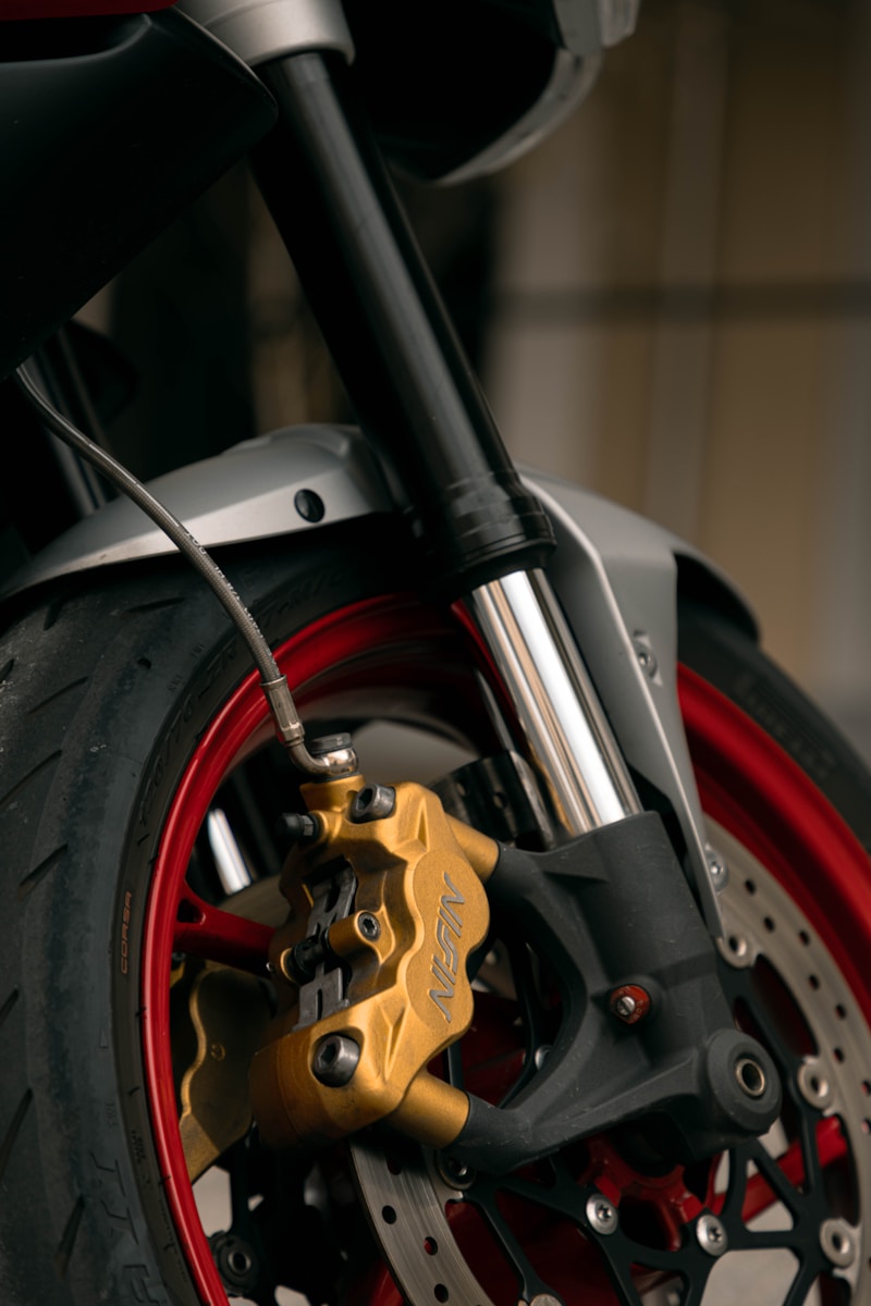

4. Purger le circuit
  1. Placez le tuyau sur la vis de purge de l’étrier et insérez l’autre extrémité dans votre récipient.
  2. Appuyez plusieurs fois sur la poignée de frein pour mettre le circuit en pression.
  3. Maintenez la pression, puis ouvrez légèrement la vis de purge avec la clé plate : du liquide usé (et des bulles d’air) vont s’échapper.
  4. Refermez la vis avant de relâcher la poignée.
  5. Répétez l’opération jusqu’à ce que le liquide qui sort soit clair et sans bulles.
  6. Surveillez en permanence le niveau dans le maître-cylindre : ne le laissez jamais se vider totalement, sinon de l’air entrera dans le circuit.
